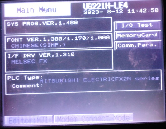

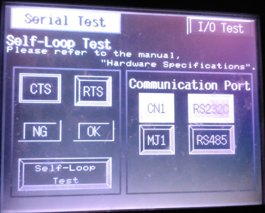

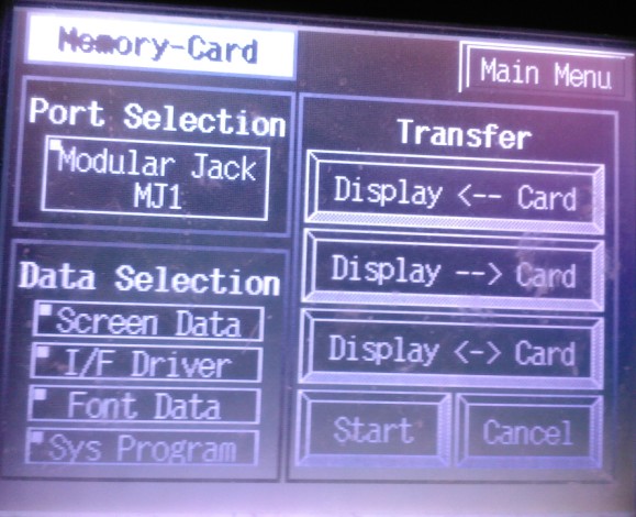

我之前用同一台电脑,软件,下载线编定的软体下载的,因为保存的文件被子我删掉了,想上载来修改一下,可进入几个页面都试过了上载不了.请高手详细解答一下是那几方面的问题.

上载时提示如图

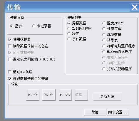

上载要勾选调制解调器干什么????

我上载时是这样勾选的呀,没有勾选调制解调器.

你使用的软件版本?

这个版本

用V5试试

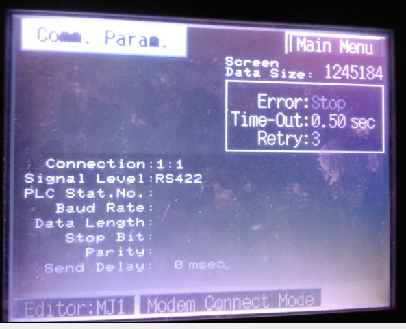

你的通讯速率选择错误,不要选择任何速率。按人机down键到没有速率显示,再按setting ....键。完毕即可!

上载问题己解决,
要在扩展功能设置页面里设;NOT USED
