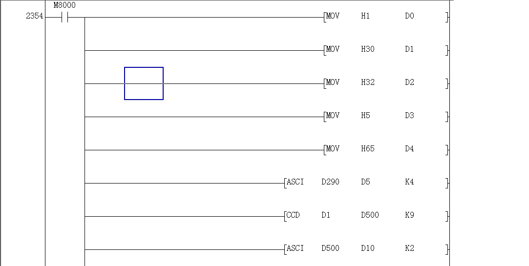

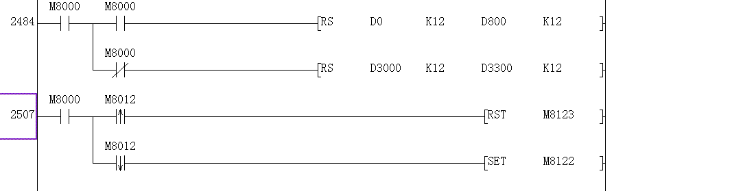

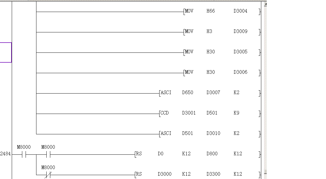

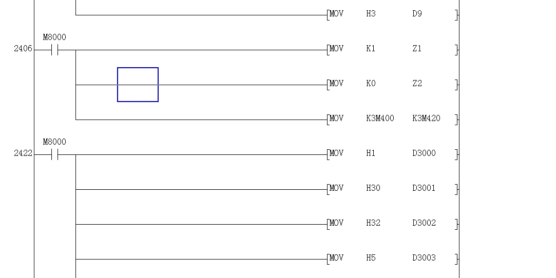

三菱plc与富士变频器通讯问题
可以启动或停止
但不能写进频率

检查一下变频器的速度源设定
