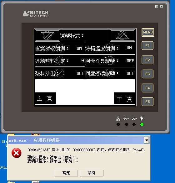

求助各位大侠:
谁有用过海泰克触摸屏软件,在开启模拟后会跳出一个对话框,提示什么的,一点击确定键后模拟的就自动关了,如附图

好象是你的电脑有问题哦。

用的是什么版本?还有可能是电脑系统问题,

到天津海泰克罗升官网下载最新版
ADP V6.5.0-176.rar
试试看

你的系统是繁体版的吗,

我的也是这样啊

把电脑的系统语言和区域改成繁体的即可,然后重启就OK

搭车求海泰克人机软件的下载网址,我的出问题了,无法安装。

模拟之前程序要进行编译,编译无错误后才能模拟。
