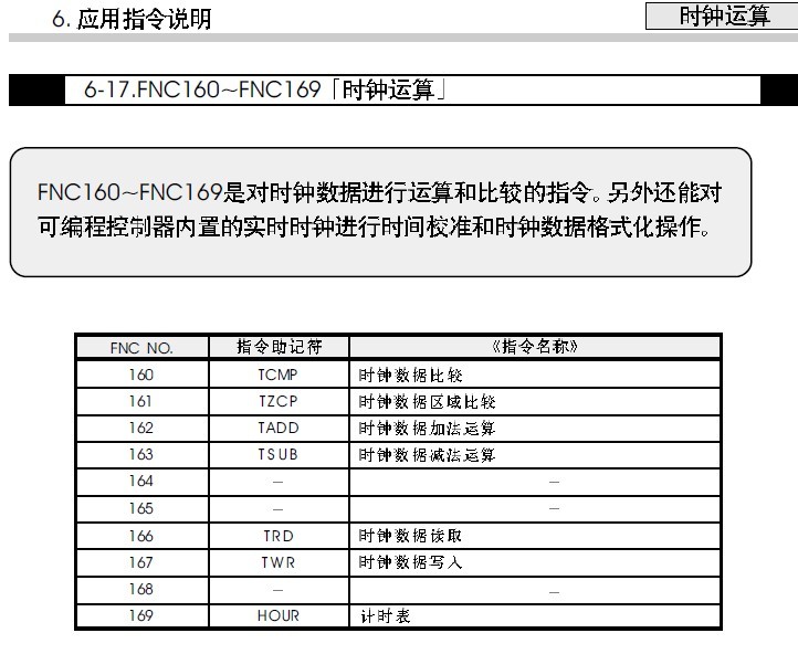

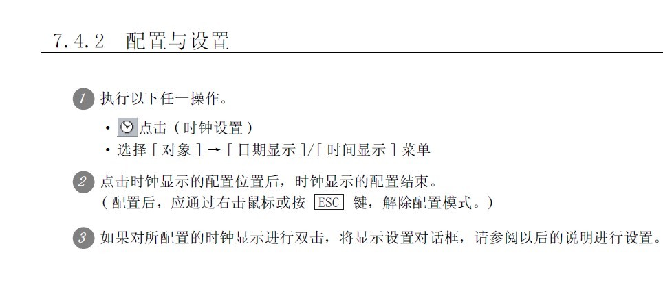

发2张图给楼主。

不是计时器,是PLC的特殊寄存器D8013--D8019吧
