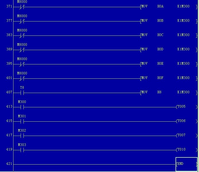

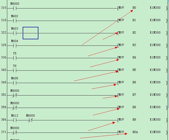

各位大哥,这个程序的MOV H0 K1M300等都是怎么计算的?为什么只有M300-M303输出?能不能多加两个?主要还是不明白这个H0 K1M300等,假如是K2M300,K3M300......呢,请各位大哥不吝指教!小弟不胜感激!

1楼  发表于: 2010-12-25 09:04
K2M300:M300~M307
K3M300:M300~M311
K4M300:M300~M315
K8M300:M300~M331

2楼  发表于: 2010-12-25 10:34
4位一组

3楼  发表于: 2010-12-25 13:01
一楼的正解!

4楼  发表于: 2010-12-25 13:05
K1:0~4
K2:0~8
k3.........
以此类推

5楼  发表于: 2010-12-25 13:42
位组合元件都是4位一组的,楼上的都是正确的解释,请楼主多看看手册

6楼  发表于: 2010-12-25 22:08
谢谢各位! 我还有一个问题,就是编了那么多程序就只用了M300-M303四个报警输出,其他的程序是不是以后有扩展用的?如果第七行的M405为1,那会是哪个输出呢?

7楼  发表于: 2010-12-26 00:23
      M303    M302    M301    M300
1:         0          0          0         1
2:         0          0          1         0
3:         0          0          1         1
4:         0          1          0         0
5:         0          1          0         1
6:         0          1          1         0
7:         0          1          1         1

8楼  发表于: 2010-12-26 00:40
jonnyhsieh .....
       M303    M302    M301    M300
1:         0          0          0         1
2:         0          0          1         0
3:         0          0          1         1
4:         0          1          0         0
5:         0          1          0         1
6:         0          1          1         0
7:         0          1          1         1
如果再多一个M304,M305呢?要编到哪个点才能让它有输出?MOV   H??  K2M300

10楼  发表于: 2010-12-26 11:24
位组合元件是4位一起的,请看手册
