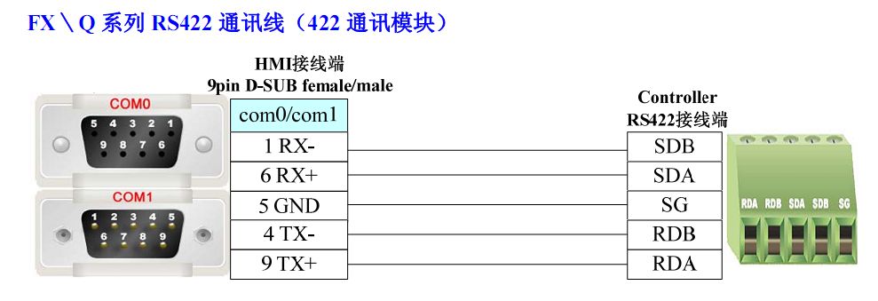

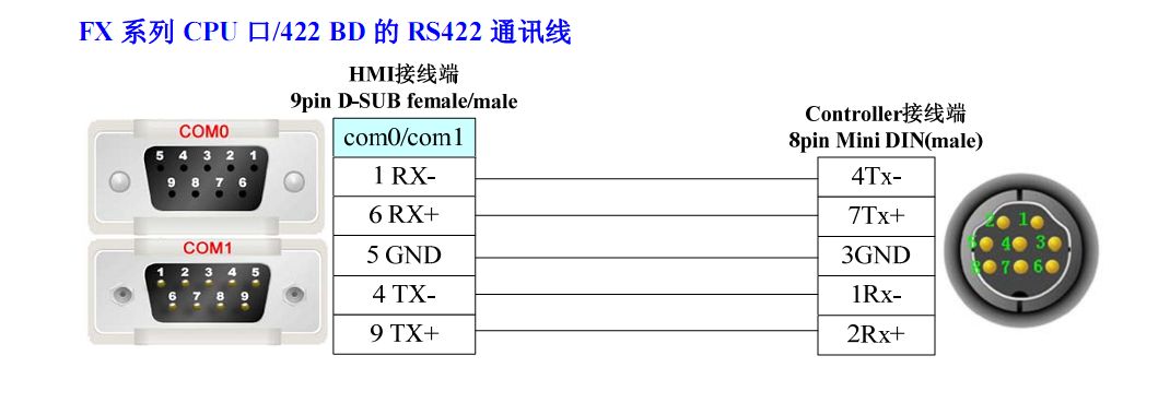

EVIEW触摸屏MT5-PC电缆的PLC端是9针COM口,不是三菱FX2N的8针圆口,怎么办?怎么与FX2N连接?

它是什么通讯呢,RS232 还是RS485 MT5 说明会有的

这是MT4000/5000与三菱PLC的连接线接线图.

换一个9针的不就行了
