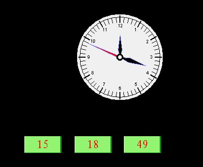

在EB8000中用表针做一个挂钟,如图:
如何在时针过了12点后继续动?
多谢指导

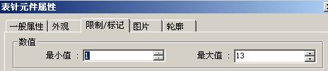

在程序中将时计数的元件设置为到12或24时复位即可
