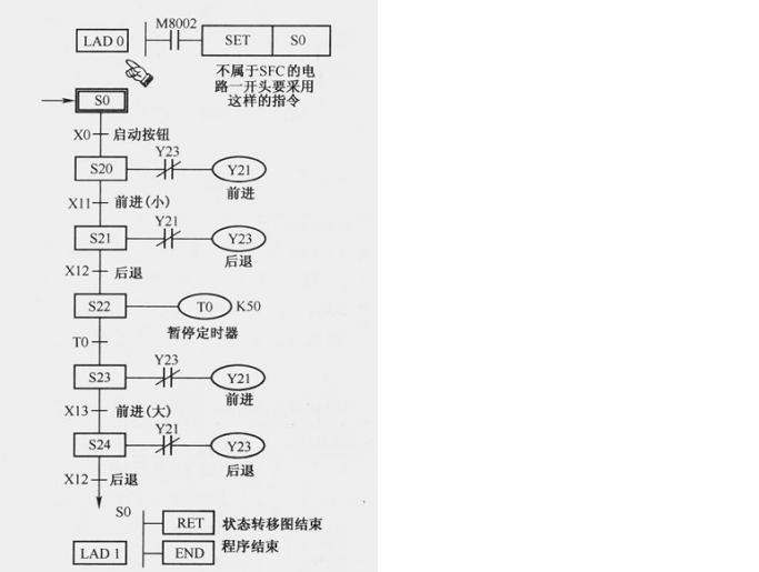

如图所示,顺序功能图的头和尾端有的加部分梯形图,有的没有,感觉比较乱?加梯形图好象是在编程软件中因为初始步必须用梯形图加头,尾端有的加RET和END,这里感觉标准不太统一。

不同的指令,它的用法不一樣的,你仔細看一下指令說明啊

看看指令表吧

RET指令以后便退出状态编程

END不可能没有呀

RET是指从子母线返回到主母线上去,可以继续编程
