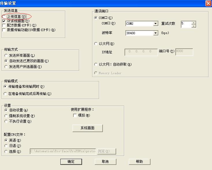

我从Proface(GP37W2)里往外考程序的时候提示"GP数据文件里无上载信息”考不出来时什么原因请高手赐教

在下载画面程序时,没把上传信息下载进去,这样等于禁止上传。参照下图,画框的地方要是没打勾,程序下载后,再想上传,就会出现你说的这个情况。

和1楼的一样

人家厂家不让你上载!

还要麻烦问下,如果我要上传怎么办,我现在怎么都上传不了而且也没有原程序,谢谢指教!
