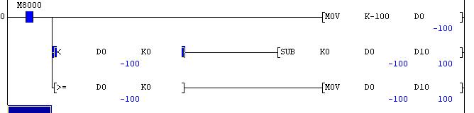

一时忘记,用什么逻辑运算可以把一个带符号的整数转化为正整数?

求补码指令

或者用cml取反指令后再加1也行

看看是不是,不是再说.

求补码指令可实现
