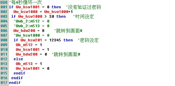

  '每6秒循环一次
if @w_hsw1001 = 0 then  '没有验证过密码
  @w_hsw1000 = @w_hsw1000+1
if @w_hsw1000 > 30 then   '时间设定
  '@wb_2:m512 = 0
  '@wb_2:m513 = 0
  @w_hdw200 = 8    '跳转到画面8
  '@w_hsw1000 = 0
  if @w_hsw201 = 12345 then  '密码设定
   @b_m512 = 1
   @w_hsw1001 = 1
   @w_hdw200 = 0  '跳转到画面0
  else
   @b_m513 = 1
   @w_hsw1001 = 0
  endif
endif
endif
谁能给我解释一下这段的意思,最好能详细说明 谢谢大家

这个就是一个简单的密码输入正确和错误的处理脚本,如果密码输入不正确,3分钟后(180秒)自动跳转到画面8,然后在画面8里面的密码输入框中输入12345(正确密码)后,进入画面0,但是@M512 和变量@m513不清楚什么意思,你可以吧源程序发过来帮你看看,QQ:94749586
