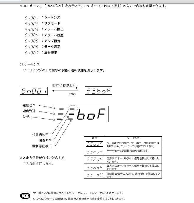

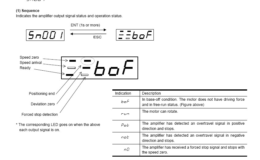

富士伺服驱动器开机显示“一二BOF”一二代表横线,非报警代码,恢复出厂也无法试运转,不懂英文谁能翻译下,如图,谢谢

日文的不是太会学习下
