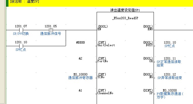

急!!哪位大侠有CJ1H与E5CZ温控器RS485的通讯案例呀,

解决了吗,其实控制不太难

很简单的,插入库文件,找到温度控制器,用E5CN的就行,然后选是读啥参数还是写啥参数。鼠标放在梯形图功能块上点右键参考,可以钓出该块的PDF说明,实在不懂还有个办法,400 820 4535 那里的小妹妹很温柔的,还要你留电话号码呢。
