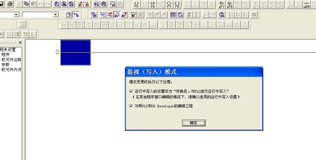

每入输入程序都提示将PLC转为程序模式

有一功能项是叫(监视中写入),用这个可以有运行中写入.

在 在线----监控------监视(写入模式) 不过我感觉不好用,每次按F4 响应时间较长!

转换时使用Shift+F4也可。

监视写入模式

你用原装软件那是不行的呀
