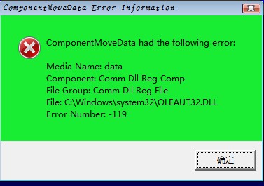

componentmovedata had following error:
media name:data
component:comm dll reg comp
file group:comm dll reg file
file:c:\windows\system32\oleaut32.dll
error number:-119
但是 有此DLL文件

在XP系统装,WIN7可能不支持

装更高版本的吧,那个支持,本网站有!

换8.86试试,偶在家庭普通版装上了。

支持WIN7系统的,请安装8.86以上的版本。本论坛就有的。
