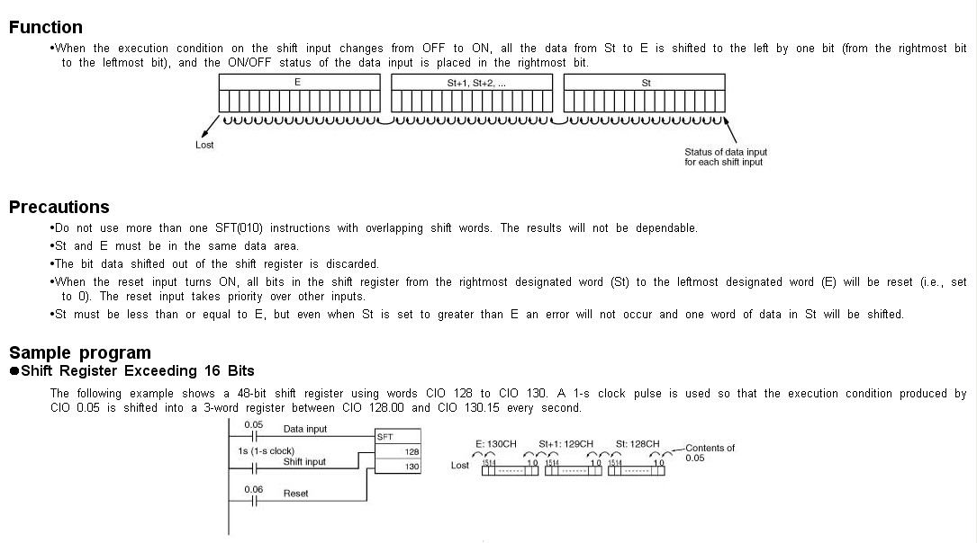

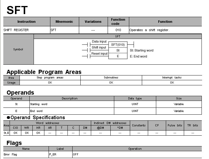

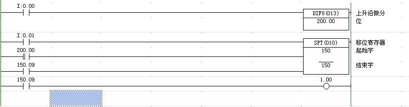

对欧姆龙 不了解,那位老师帮帮转成欧姆龙的。是CPIE的PLC。

仅供参考!

2楼的OK,上升沿可以用UP,更简便
