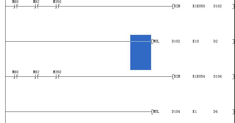

请教高手,拔码开关如何在PLC中实现调时,还有就是我的输入点X1是坏的,可不可以用K1Y4这样的组合,希望能给予指教,在此先谢过,有例子的且愿意帮忙的,麻烦发一个到我邮箱,

换个点呀是可以的

换点完全可以

不好意思,我用的是20MR的,K2X0这样一个组合就占用了8个点,而且是X1坏了,所以不够用,我想用K1X4组合做十位,在加一个内部定时器作个位,我只调节十位就行,那样我就只用X4-X7占用4个点,不知这种想法行不行,如果行,又怎样编辑。另外我在这里对二楼的朋友说声,谢谢!
