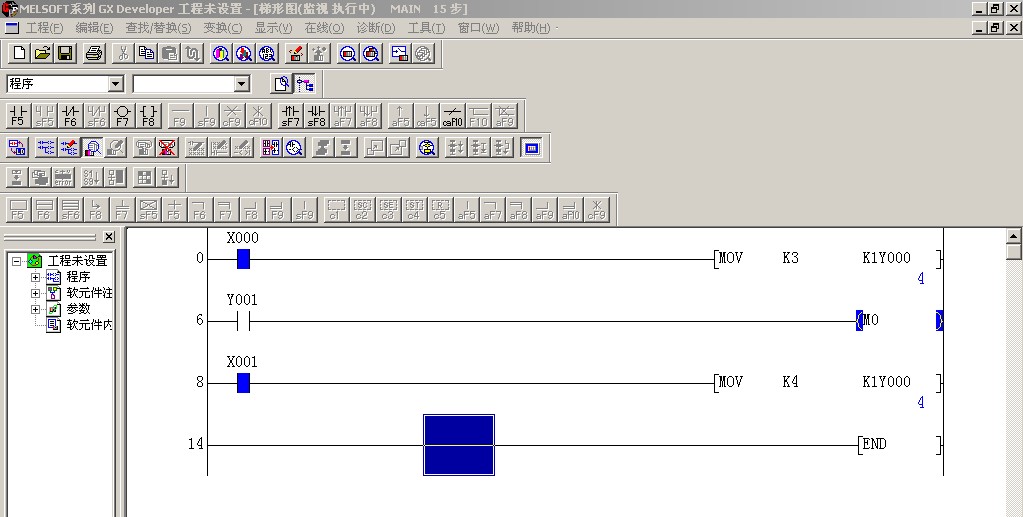

为什么在X0和X1同时得电的情况下,Y1不得电,但M0线圈却得电,我自个分析,MOV K3 k1y0将Y1变为1,但为什么显示不出,通过内存显示,Y1的确不得电,Y1不得电的原因在于mov k5 k1y0在y1断电了。

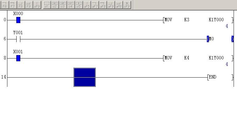

重新传一张图

K4=二进制的100,那么Y1已经被复位了。
当出现双线圈时,以最后出现的状态为准,楼主要去看手册了。

双线圈以后面的为准,只是为什么M0线圈还通电?

简单问题,双线圈的缘故。

搞清楚两个问题:1.双线圈2.循环扫描。

双线圈,以最后出现的状态为准,在扫描结束后输出。当MOV K3 K1Y0,Y1置位,之后是LD Y1 OUT M0,这样的话M0是置位的,虽然后面的Y1复位了,但在这个扫描周期内,M0还是置位的。
