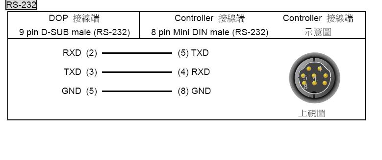

我是新手。
手上有个台达的PLC,但是没有数据线,无法调试啊,想自己做一根,但不知管脚的定义是怎样的?
圆头该用哪几根管脚与电脑哪几根针脚联呢?
谢谢。

連接plc側的接頭不好焊接,建議你要自己做去買現成的din 8pin現成接頭附現在來自己焊另一端跟電腦連接的9pin接頭還來的好做些.

補上接線圖
