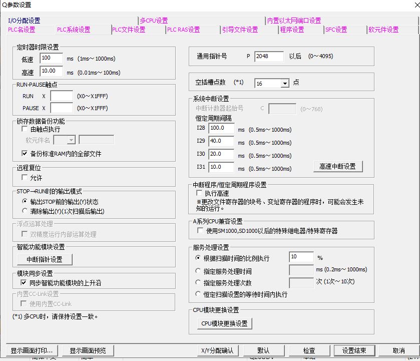

请教一下关于三菱Q系列PLC程式中定时器计时单位是怎么规定的?
哪位朋友帮忙解答一下!谢谢……

以毫秒计算的

毫秒级,倍数可以设定
