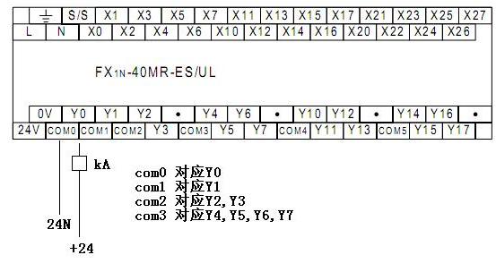

小弟是刚学的 还不会 希望各位高手大哥 指点一二
输出不会接 不知道哪个Y和哪个COM一起用

mr的com是公共端输出时y和com接通

小弟 愚钝啊 还是没懂啊 谢谢

看这个图就会啊!很简单的。

谢谢哥 这回会了 谢谢啊
