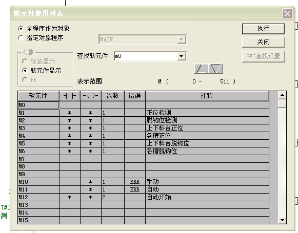

用三菱PLC编好了程序,怎么查找程序里用掉了哪些点呀(包括内部的),西门子的我会,三菱不知道在哪里看,请各位大哥,大姐帮忙!

模拟,监控,只能知道这个点是有输出,还是无输出呀!

你可以在软元件使用列表中查看

知道啦,谢谢3楼的朋友呀!

有内存使用表

就这里查找

原来在这里查找呀!

7楼说的挺明白的

在查找里的软元件列表里可以查看!
