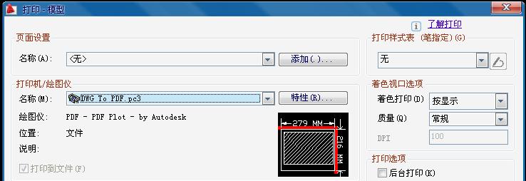

怎么样能把几个图框区CAD图输出成一个PDF文件。
比如CAD里有三个A4图纸,那要输出成一个PDF文件,内有三页图纸。
CAD能做到这个效果吗?还是用别的软件转换?
不知道我说的明白不?

你需要安装一个PDF打印机驱动程序
pdfFactory Pro
打印单张图框可以选A4
几张打印在一张里面可以选A3,A2,A1,A0图纸

我的CAD有PDF的輸出的。
以前要是有兩個的A4的圖紙輸出PDF的話,圖櫃會選上兩個圖紙輸出成PDF後,就成一個PDF文件中在一頁裏 居中有那兩個圖框文件。圖框越多,PDF顯示的越小~!

輸出為PDF文檔,然後通過Acrobat之類的PDF編輯軟體合併成一個文檔,如果你的圖層很多,建議你合併圖層後輸出,否則PDF的體積會很大。

装一个Adobe Acrobat 9 Pro,再打印就可以了

安装pdfFactory Pro虚拟打印软件
选择其中一张图,按打印,弹出PDF保存对话框时,先不要按“保存”,继续回到CAD里面去,打印第二张……直到你所有的都打完,再回到PDF生成的那个对话框,你会看到里面已经有好多张图等待打印了,这时按“保存”,输入文件名,这样就能好多张图在一个PDF文件了。我经常这么做
附件的案例不知是不是你想要的。
打印案例.rar
(4 K) 下载次数:54
