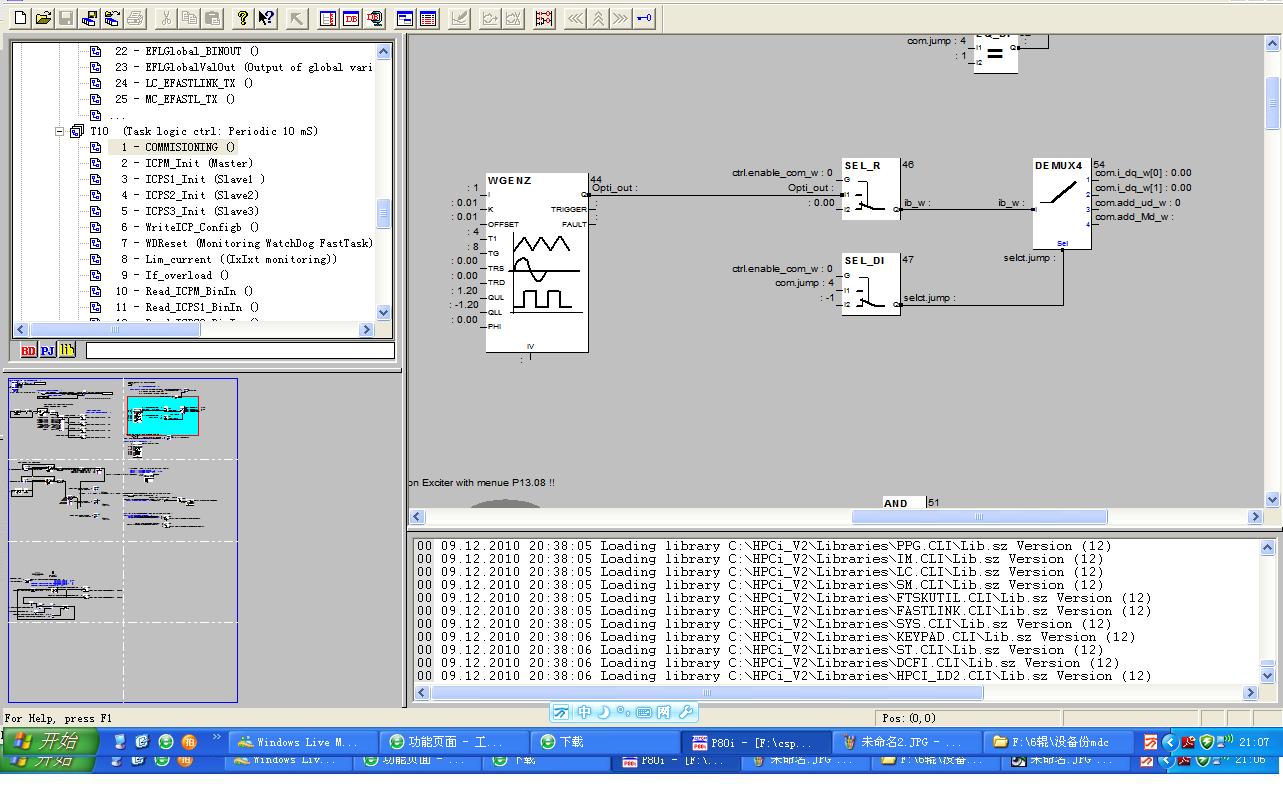

描述:变频器
描述:变频器
描述:变频器
我们原来一直以为三菱,西门子的控制程序很好,其实大的生产线使用的是工控机,它的程序更人性,编程也简单,只要对被控对象了解,和使用CAD一样。
科孚德的P80i,西马克的LogiCAD,还有LabeViwe,都在钢铁,造纸,船舶,飞机等上用。
不过说实说,先进的软硬件设备都在美国。希望大家有机会看一下VxWork嵌入式系统,上面前两个软件都 是再其上开发的,其实只要有一台好电脑,接上I/O板,通讯板装上工控软件就可以做控制。
下图是截至MV7000变频器上的控制图

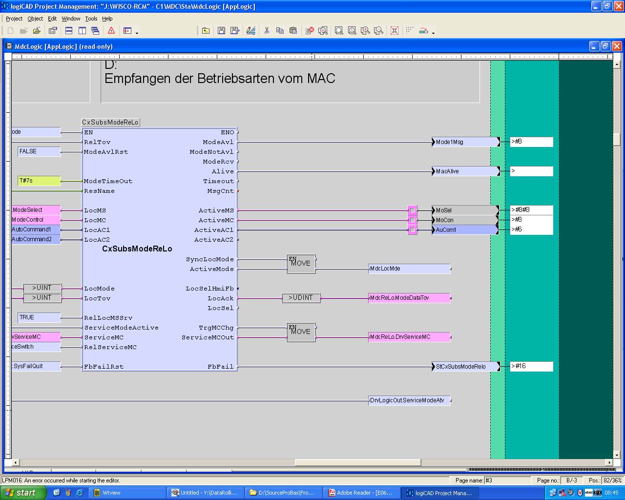

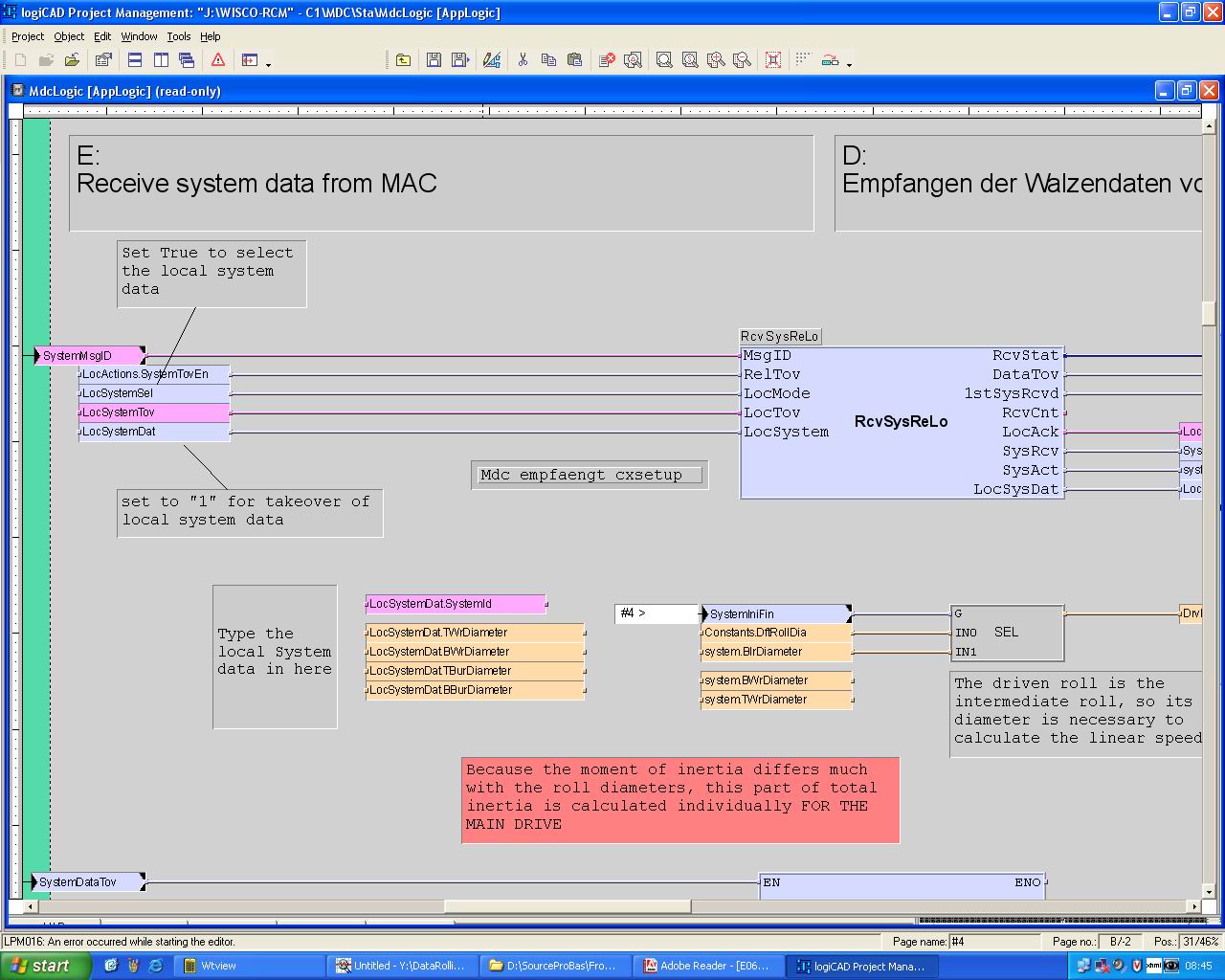

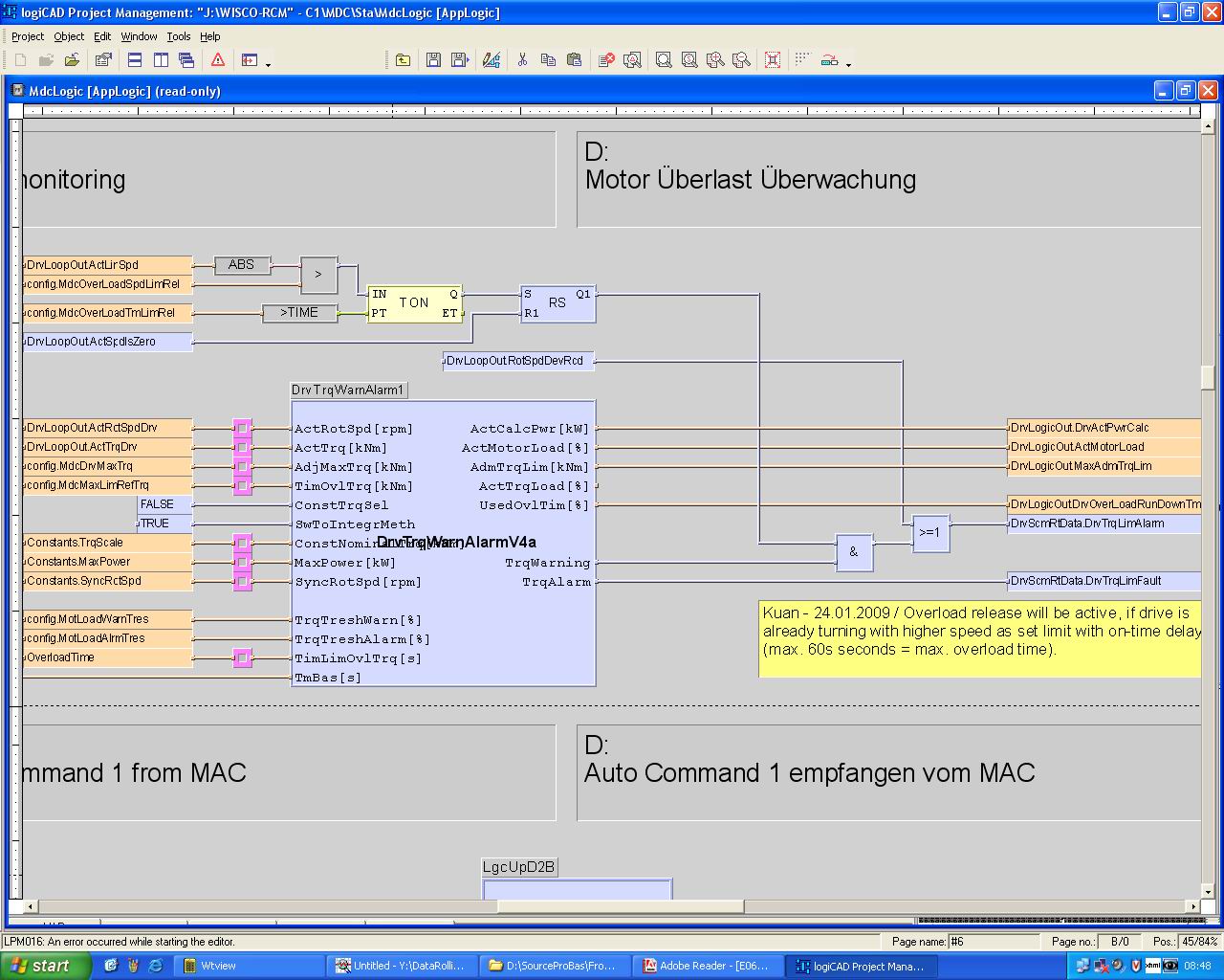

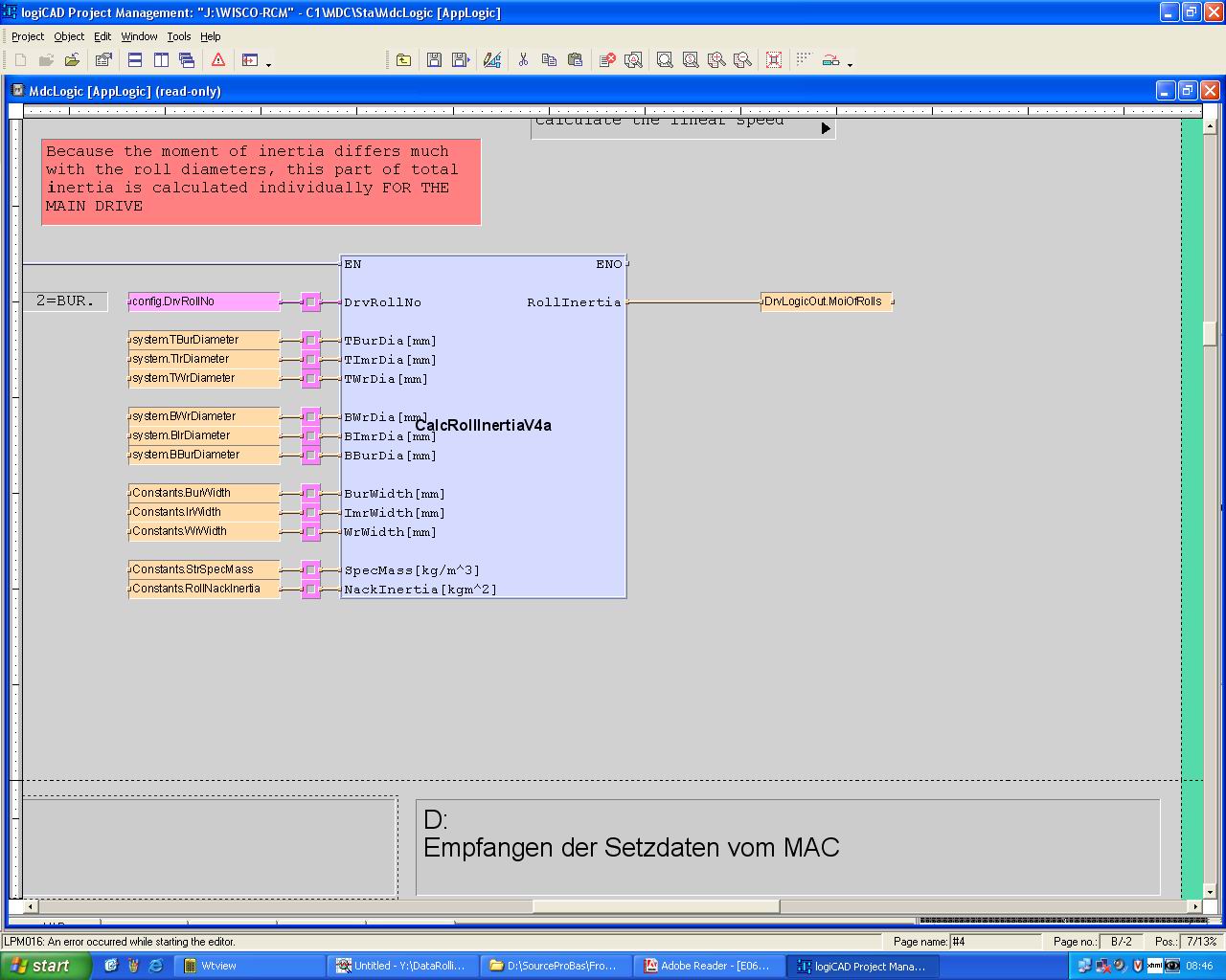

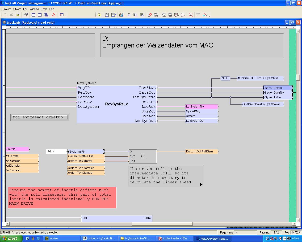

    描述:轧机
    描述:轧机
    点击图片可以看大图。
    不要认为它只能用于变频器的控制,钢铁生产线及其它项目上都使用它。
    西马克的程序图

    上面的程序应该是做成模块的,支持模块化设计的PLC支持的不多
