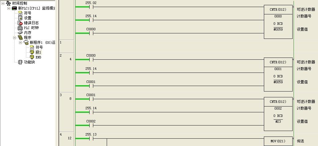

我下载的cx-one 4.0软件在线仿真的时候。
里面的模拟时钟怎么不运行。
图中的255.02怎么不运行。
我以前用三菱模拟的时候就行。
不知道欧姆龙的是怎么回事。哪位大哥帮忙解决一下。

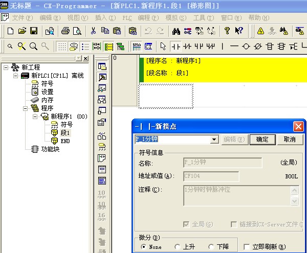

楼主要好好看看CP1L的编程手册了,它和以前的PLC内部触点定义不一样,所以你的25502不能运行的。

谢谢指教。
已解决。
