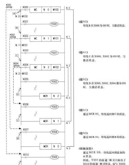

三菱PLC主控指令怎样编写啊

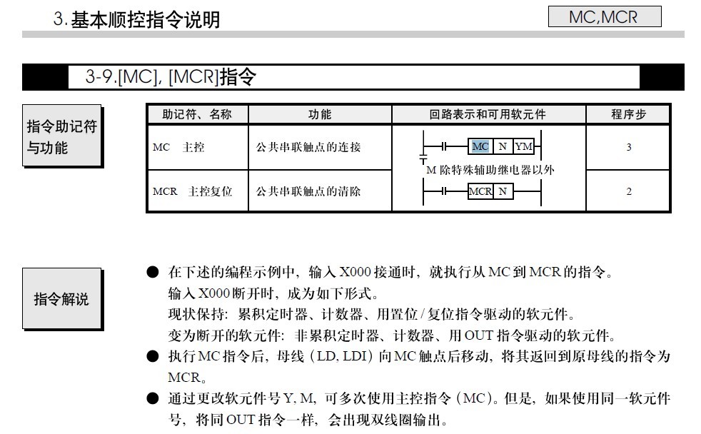

看手册啊,MC,MCR啊,很简单的

X0----------------------MC N0 M0 主控开始;
中间写你的程序;
MCR N0 主控结束。

楼主应该下载一个编程手册先看看,注意不同主控命令不能交叉。

我是说怎样遍在母线侧的

没明白楼主是什么意思,母线侧?如果说是断开母线的那个,不用楼主写,那个是自动加上的,母线左边是加标记的(子程序和跳转用),双击母线左侧。

编程时是在写入模式看不到母线侧的触点,编好程序转换后点击读出模式在母线侧就可以看到了
