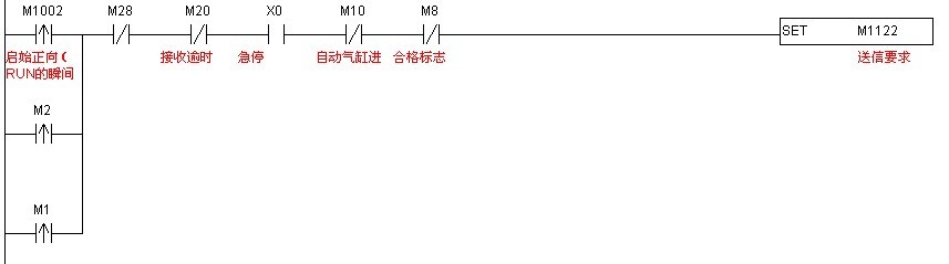

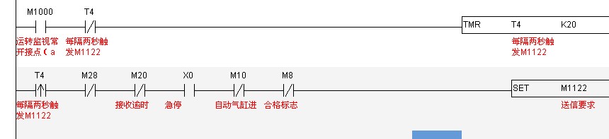

愿工控战友们少走弯路,积累经验,感谢njaolian,汇荣铝业,meiyouleya,sandy_love各位的热心帮助。
在rs指令上台达PLC和三菱plc有一点区别:同样在只接受数据的情况下,三菱不需要触发置位M8122便进入接收状态,台达PLC则每次需要上升沿触发置位M1122才能使RS指令进入接收状态。这样一来就出现一个问题:类似扫描枪这样的功能,在不能确定何时接收数据的情况下需要RS指令一直处于接收状态,则需要经常触发M1122(台达PLC的发送请求同比三菱的M8122的功能),但是接收数据时不能置位M1122否则将导致接受的数据丢失或缺损(我没注意到这一点,把M1122一直置位了,导致数据经常丢失——三菱PLC不需要置位M8122不存在这样的问题),现在采用一个定时器每隔两秒上升沿触发置位M1122,虽然这样仍然有可能在PLC接受条形码的时候M1122置位,但概率很小,昨天现场调试,两百次内数据无丢失,时间间隔越短则出现数据丢失的可能性会增加。。目前这方法也是权宜之计~
   希望对大家有所帮助,若有更好的办法彻底解决数据丢失,望大侠们不吝赐教,让像我一样的菜菜们学习点经验。付程序图

    2楼  发表于: 2010-12-08 10:56
    楼主是否可以考虑用M1123来作为发信指令呢?
    昨天现场调试也试过用数据接收完成标志位M1123加逾时标志位M1129加M1002并联来触发M1122理论上可行,但实际中接受完成一次后就不能再次接收数据了。监控程序M1122未被触发,该联通的触点也都联通。所以就采用定时触发了。

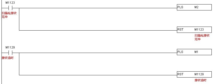

    4楼  发表于: 2010-12-08 12:01
    台达的M1123自动ON后,必须RESET后才能进行到下一个等待传送接受的状态,所以
    LD M1123
    SET M1122
    RST M1123
    你试试看这样做
    昨天这样编写的,试了下不能连续的接受。图在下面

    5楼  发表于: 2010-12-08 12:48
    应该和你说的是同一个意思吧

    6楼  发表于: 2010-12-08 12:57
    得补充下程序中除了扫描枪接受条形码数据要用到一次RS指令,还要发送数据给确认台的计算机和接收来自计算机的确认数据。所以程序里有两个RS指令,上传数据时、接受数据,或者检测进行时,需要断开这个扫描枪的RS指令程序,等检测数据发送、接收完成后,才再次进入扫描枪的接收等待状态。可能是这样原因导致不能连续的接受数据。

    8楼  发表于: 2010-12-08 14:46
    估计是半双工的通讯,在同一时刻总线上只允许有一个方向有数据传输;接收数据完了到下一次通讯要有时间间隔(好像是一个扫描周期忘了),把触发条件改为下降沿隔一个周期启动试试。另外用多个RS通讯时注意不能有冲突,而且要保证断开一个RS时不能够打开接收数据;就是说接收数据要在RS有效之内。这个问题以前好像也有过讨论,楼主查查看。
    或者楼主有没有台达的RS通讯的通讯时序图,发上来探讨一下?
    应该是全双工通讯吧,,接受数据时,不能置位M1122发送请求,唉手头上没有台达的时序图啊 。
