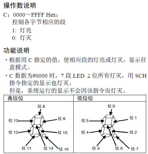

请教OMRON的七段LED控制SCTRL指令的作用?
看了一段别人的OMRON程序,有好几处用到SCTRL指令,想问一下,除了在PLC上显示七段LED灯,是不是没其他作用了?这样的话,那一段SCTRL程序可以删掉了,因为我觉得,显不显示,作用不大嘛

发表于: 2010-12-08 23:09
