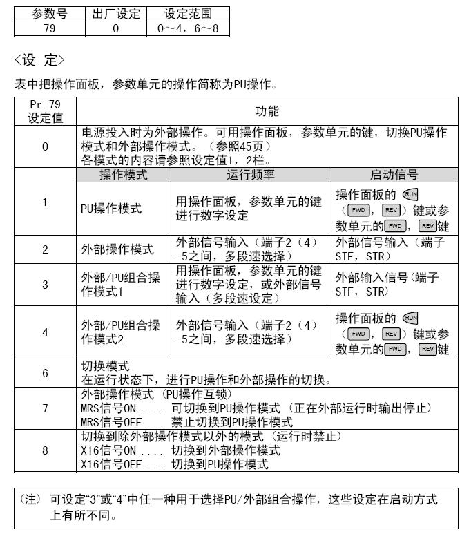

用变频器直接控制电机,变频器通电后,在正转启动信号STF与公共端SD加一开关要否就可以控制电机在启动停止了.24v电源要变频器内置的吗?还有,如果我不接stf,直接按面板上的正转指令FWD是否可以控制电机启动停止?如果我不用变频器控制信号,用接触器控制变频器来实现电机启停要否会出问题?过流啊什么时候的?

都不知从何帮起啊。先看看操作模式选择吧。不明白的话找台变频器将各个参数设置一遍看看什么情况。
一般控制变频器的话,要将SD端和其他端子(STF、STR、RH等)通过中间继电器的通和断来实现其高低速、正反转。全部断开的话电机停止运行。

谢谢sjm213 ,
一般控制变频器的话,要将SD端和其他端子(STF、STR、RH等)通过中间继电器实现其高低速、正反转。全部断开的话电机停止运行。
我是想能不能直接用在,正转启动信号STF与公共端SD中间加一按钮控制呢?不用中间继电器,因为用中间继电器要否还要用24v电源?

加按扭-选择开关……都是可以的。就是加一个开关就行了……

设置好相应的参数以后,比如:加、减速时间等,然后将控制模式调到外部控制,就直接可以在正反、转端子上和SD加一开关,就可以实现简单的正反转了

可以的 要设置成外部控制 设置好点动运行需要的速度 新的变频器还要设置好电机的参数
