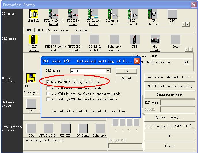

我单位有六台重力浇注机,都是日本原装进的,前一段时间出了一个问题,只有三台可以通讯,有三台不可以与电脑通讯,都是一样的型号,通讯不上的那三台一通讯就提示检查线,PLC复位,电源,可是都没有问题,请杨工出出主意,看看是什么问题。

选择该选项试一下!

这不是透明要模式吗?我选了,也不行

如果都是一样的CPU,一样的电脑,一样的线
有三台可以通讯,有三台不能通讯,那就是PLC的问题
有两种可能:
1,通讯口损坏
2,PLC内部使用了指令限制使用编程口通讯
