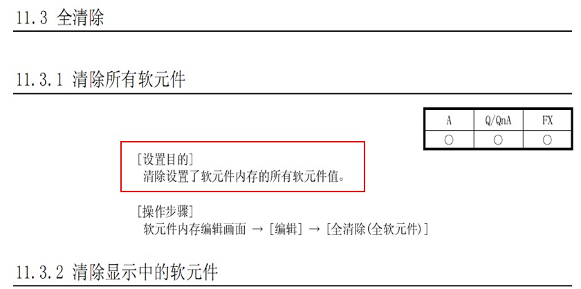

有关”PLC内存清除“是清楚PLC内存中的临时数据吗?
如果需要清楚机台的所有残留信号(断电和使用Reset键无效),可以使用清除内存吗?重新开机不受影响吧

西门子的PLC内存就清除过多次,清除后有些程序上用到的参数要重新输入,你不知道那里参数要输入的不要乱来哦

PLC内存清除是把程序也清除完了。

三菱的,
那些参数要重新输入,怎么判断的啊?
昨天处理异常时差点就清了

你可以用软件里的程序检查项检查一下问题出在那里在作处理嘛

清除PLC内存将PLC程序及内存数据都将清除。
所以建议慎用。

清除PLC内存后,PLC里面将只保留默认的参数设置,其他由用户修改的参数和程序全都没了

PLC内存不能清除,清除内存所有程序及数据都没了

清除可是要谨慎操作,不然就恢复不了

把PLC电池扒下来,放电,再装上,试试看
