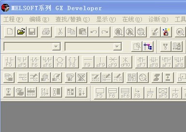

我新安装了GX Developer-8.86Q和GX Simulator 6-C怎么打开工具栏是灰色的都操作不了,请高手指教。急!急!!急!!!

安装过程中选择了只做监控选项了。

如一楼所说,楼主你安装的时候,有一个地方不应该打勾的,那地方叫监视专用
再安装一次吧,这次不要打勾。

我也遇到过同样的问题,,我还遇到了这个版本的中文版装不上,英文版的却能装上,你能帮帮我吗,先谢谢了。

重装一次。看清楚选项
