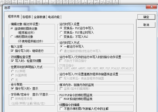

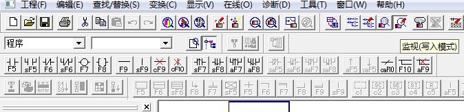

不知道楼主用的是哪个版本的编程软件,贴个8.86版的图供参考,看图1右侧设置,任楼主选择一个。图2是编程时选择成监视(写入模式),当变换程序时就会在PLC运行时直接写入而不用把PLC打至STOP了。
