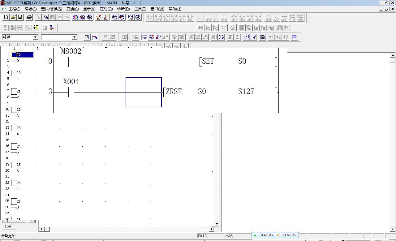

小弟初学习三菱PLC,一直困惑于如何在循环回路中家急停“全部停止”看了下手册,用ZRST S0—SN,结果是全部输出,请各们老师指教,不甚感激。

Q系列?去参考SFC手册。
FX系列,这个问题都写成教案了,不肯使用搜索我也没办法。

楼主你搞反了,应先写急停ZRST S0—SN后写复位M8002-SETs0

先谢了,感谢每一位能给予指教的人,我试试,SFC的确有点棘手
