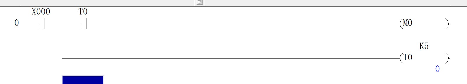

请问使用定时器串联有什么好处吗?谢谢

不知道是控制什么的?

X0最少接通0.5秒M0才能接通!

X000接通,延时0.5秒M0吸合

X0最少接通0.5秒M0才能接通!

X000按下后要延时5秒后M0才能接通

谢谢你们,我明白了。
