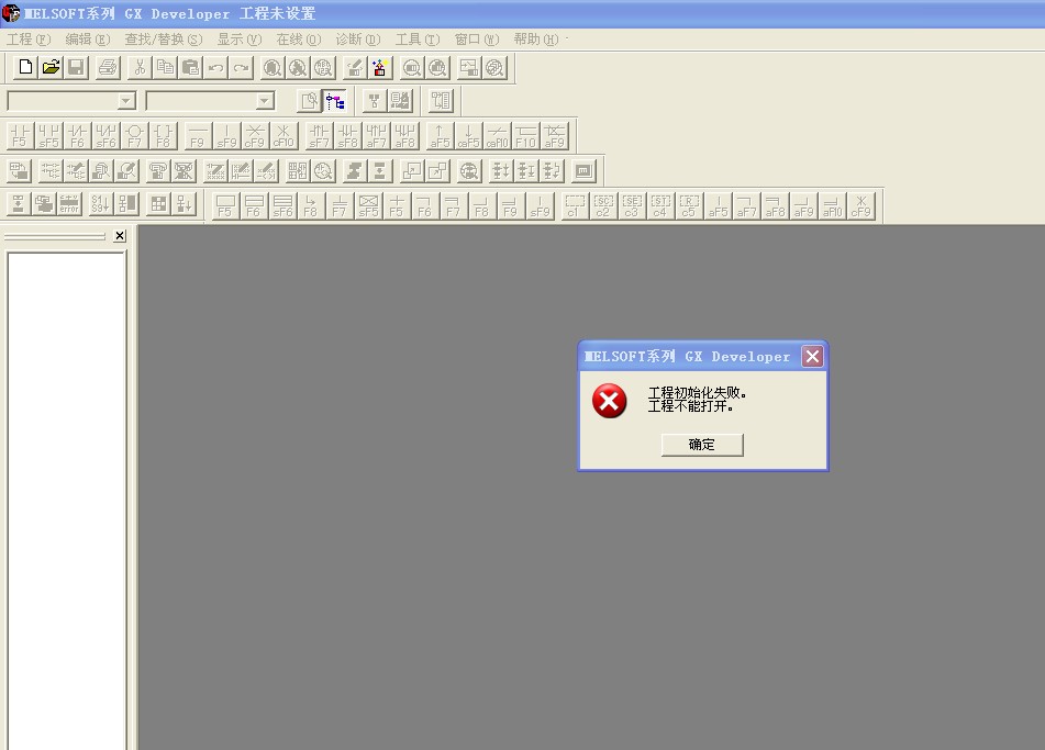

有那位装三菱8.31编程软件遇见过以上问题

诶什么奇怪的,编程软件问题或者操作系统问题。编程软件在本站有更高版本的,如果还不行,则需要从操作系统解决了。

以我的经验最关键是操作系统问题,网站其他的方法试了也没用。换了个操作系统就OK啦!

我也遇到过,重装系统后,在装软件就好了

好像是所有的三菱软件都要装在一个文件夹里!

先把系统还原一下再装!我第一次装也是这样的!

我的也是这样,是系统不兼容,需要重装系统

是系统的问题,换个系统或者改注册表。

试试此种方法

这是你的注册表里之前有安装过没有清理干清,打开注册表找到它删了就好了。不懂的在这胡说
