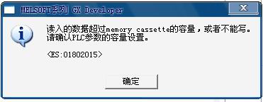

问大家,我的FX2N为什么每次传输完程序时就出现这个画面??

FX2N不支持软元件注释写入PLC

检查软件的参数设置,默认分配看看可以不。

1楼的老师。FX2N真的不支持软元件注释写入PLC,也就是说写入时只能传送主程序。是吗?

参数设定不正确,程序占用加上注解用的内存加上文件寄存器的内存超过最大内存.
参数设置好是可以输入软元件注解,且使用无问题.

7楼正解,可以加注释

参数匹配错误
