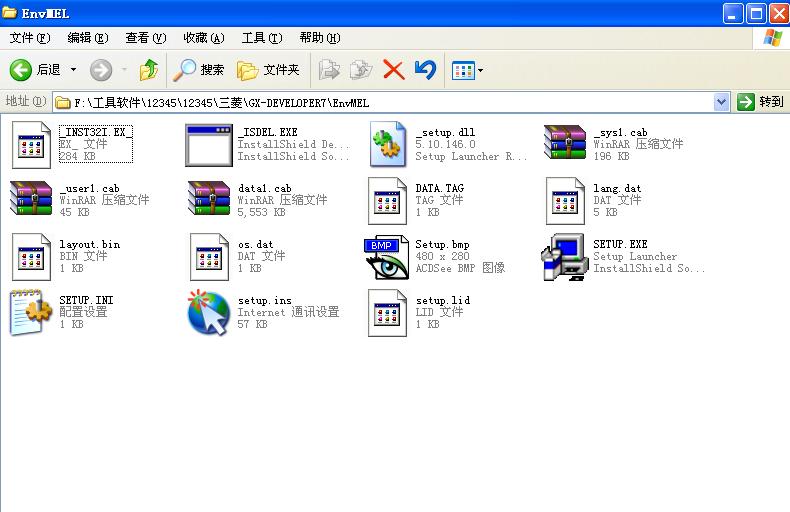

下载包里有ENVMEL\SETUP.EXE文件,一定要先安装它,这是GX所必需的系统文件,然后再安装GX!如果你没有,我的附件里有!

站长,怎么无法上传附件?5兆大了是吗?只好传张图片了!点击这个文件夹里的SETUP.EXE就可以安装了!
