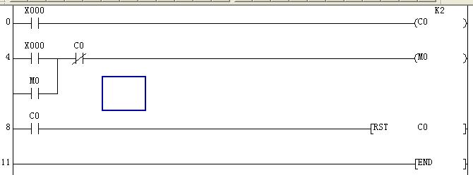

各位大侠:图中单按钮启停程序为什么不行?本人刚刚入门,问题幼稚请勿见笑!望大家指点!谢谢!

把两个X0都改成上升沿就好了,现在的程序里,X0的ON会超过一个周期,引起混乱。

实质上主要是第二个X0造成的不能停止

单按钮控制的方法很多种,网上有很多,你这个用上升沿触发就好!

这个程序不可靠,没意义,你按按钮不抖动的话才差不多
