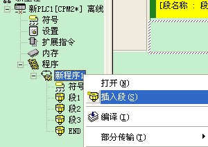

PLC程序怎么样才能分段,我的是OMRON的PLC,CPM2A的我想把程序分为多个段来编制不知怎么样才能分段,就是可以段1,段2,段3这样子,请教各位老师傅了多谢。

可以插入段,见下图

多谢guochunyi了
