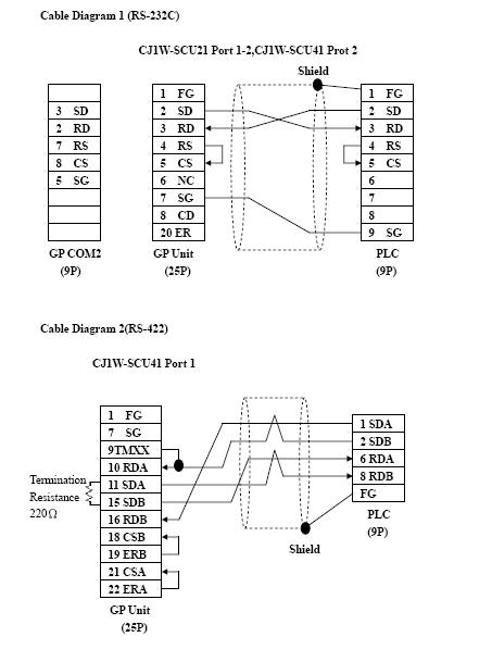

求OMRON CJ1M和GP577的通迅线谢谢了QQ78485761

關於連線手冊在本區有的下載
