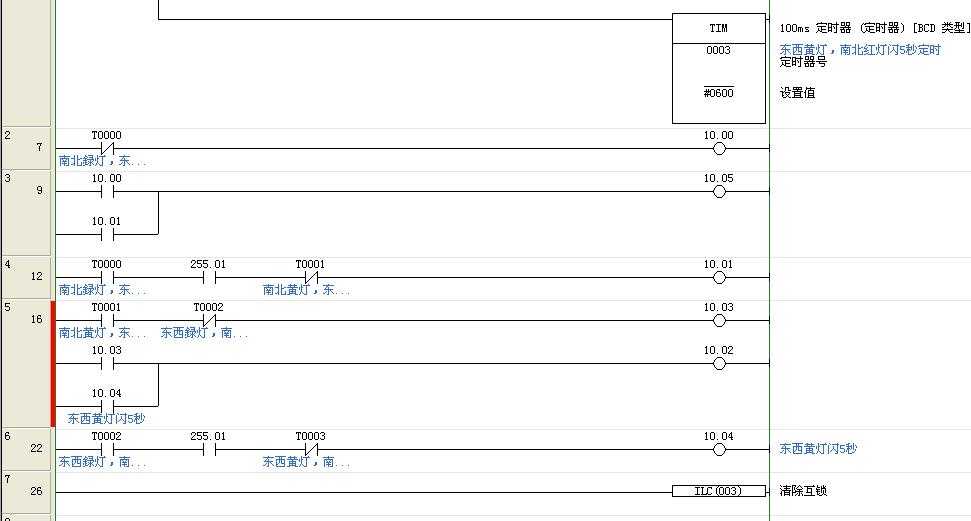

红线部分是怎么回事?

程序错误
OMRON的软件一个网络不能有两个横栏条件(不知这样说对不对,我也表达不来,反正就是这回事)
你把下面的10.03 10.04等部分复制到下一个网络就不会出错了。

分两段

把下面的10.03 10.04等部分复制到下一个网络就好了

有那位大哥麻烦说明白一点好不好。
我刚开始学,还不懂。

引用第5楼zhenxi于2010-11-30 18:54发表的 :
有那位大哥麻烦说明白一点好不好。
我刚开始学,还不懂。
就是第16行为单独一行;另起一行写10.03 10.04那个并联的常开语句行。
