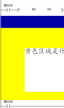

见下图,,梯形图中有一黄色区域是什么回事啊,,读了几次还是这样子,又不敢删了它

转换错误区域,请转换为IL指令后查看。

楼上说得对,用语句表应该可以看到,以前遇过

错误的梯形图,可以在LAD(指令表)中修改,查看错误的程序内容。

黄色为转换错误区域,你可以到请转换为IL指令后查看。以前我也遇到过这样的问题

将显示中的触点数设置为11点,

转换区域内有错误

感谢大家,转换11点就OK了
