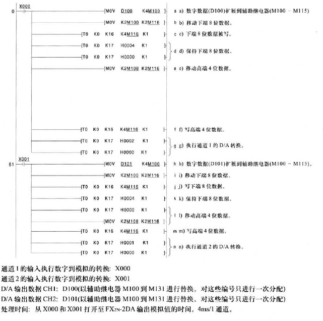

我有一设备用的是三菱Fx2-32mr 的PLC带一Fx-2DA的扩展模块,扩展模块输出两路-10~+10的直流电,通讯端口与一操作介面相连,这种情况下用电脑怎么在线观察,不知道正负10V是怎么设定的,且程序里面有一些看不懂请大家指点下:
M8000 TO KO KO HO K1
TO KO K21 K1 K1
TO KO K1 KO K1
TO KO K2 KO K1
TO KO K1 D447 K1
TO KO K2 D446 K1

看你上面的程序,也不是用到FX-2DA上的啊。FX-2DA #0-#15缓冲器是保留不可用的

看你的程序好像是4DA模块的吧!2DA不是这么个写法!!!
