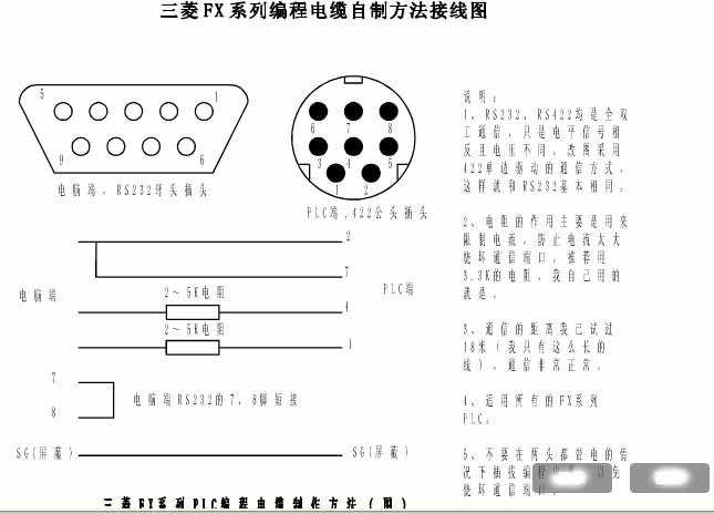

请问三菱FX2N与电脑的下载线手工制作吗?
如果可以的话帮忙上一下图,谢谢各位高手帮忙

说句实话,你还不如花30,20的买一条用。

還是花錢買一根比較可靠些

3楼对的,我做过一根,用了三四年了,同样电路,就是8芯头子不好找
