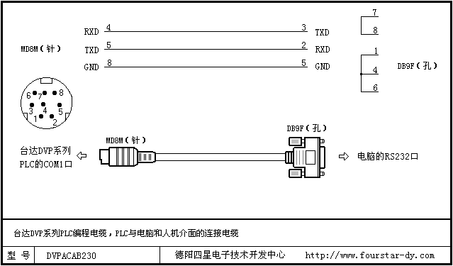

是不是这种样子,我也是下载过来的

台安和台达是两个不同的品牌的。
