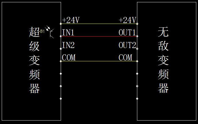

现在有一个这样的情况,用一个装置(无敌变频器)的集电极开路输出点(OUT1)去控制另一个装置(超级变频器)的输入点(IN1)。输出与输入是NPN型电路,都是使用用各自的+24V电源,那么是不是要把两个电路的COM点和+24V点短联上?
这样做电路可安全吗?
正确安全的方法是什么?用中继?

两个加起来就是超级无敌。没用过,不过变频器室同品牌同型号应该可以(曾经咨询过),但是不建议这样做,就算可以如果其中一台出问题会影响另一台。

怎么连接没用过,但是24v肯定不能连,要用只能用一个24v,com要连在一起。如果24v和COM两个都连得话,两个变频器的开关电源会相互干扰工作不正常的,
比如一个输出是24.5v,一个24v,那么24v的那个变频器开关电源就会工作不正常。因为24v的那个开关电源检测到24v偏高就会调低输出电压,会导致变频器开关电源的另外几组电压(cpu 及驱动)电压偏低。导致变频器不工作。

同意3楼的。

COM联在一起就行了

只要给他们提供同一个参考点就可以了。

COM联在一起就行了

赞同

赞成3楼说法

同意7楼COM端连在一起
