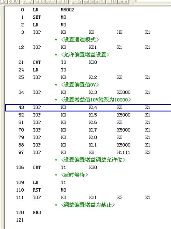

请教各位大侠,FX2N—4DA输出是0~5伏,现在我要把他改成0~10伏用,要如何修改?谢谢诶。

FX2N—4DA默认输出是-10V到+10V,你要的是在这范围之内的。详细参看:技成培训网

这是我的一段程序你,看看吧

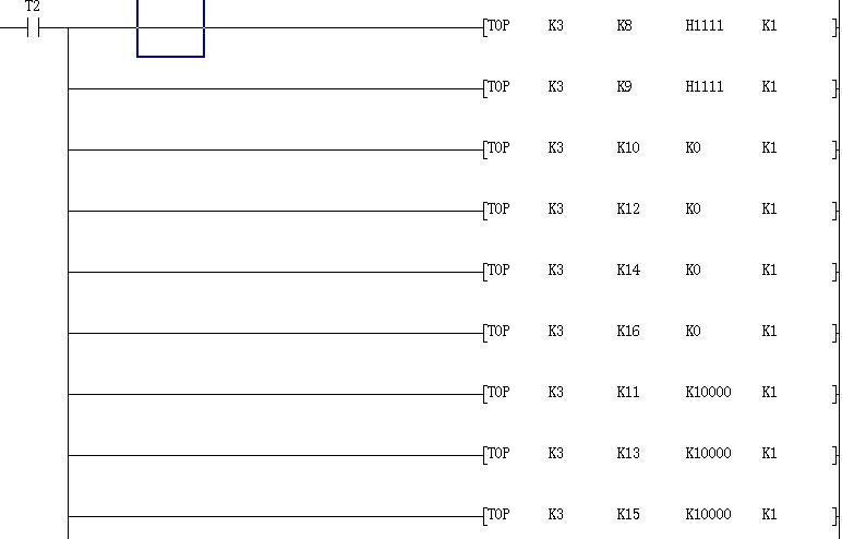

最详细的帮助,直接看我的吧,最后再转化为梯形图就OK了,特地为你制作的,
编程部分另外写,这个只要传输一次就行了,后面编程就可以直接覆盖了,
再声明一点,4DA模块为第一个模块,如果不是第一个,依次把K0改为K?指控后的改一位,在后面就不用改了

实际有四个通道,依次修改,我只列举了两个通道中的一个0-10V修改,可以继续往后修改
