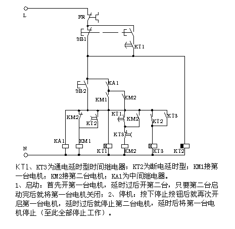

3楼  发表于: 2010-11-27 23:58
看图SB1为启动按钮,SB2为停止按钮,KM1为第一台电机,KM2为第二台电机,KT3>KT2

4楼  发表于: 2010-11-28 10:24
二台电机,开机:先开第一台电机延时一段时间后再开第二台电机,当第二台电机启动完后就关闭第一台电机,第二台电机继续运行;
停机时:先再次打开第一台电机延时一段时间后,再停第二台电机,延时一段时间后再停第一台电机(至次全部停止)。

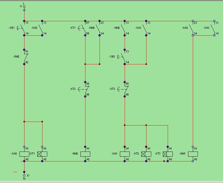

谢谢三楼,虽然控制要求我有点没说很明白,但从图上看已经达到这个效果,另外我自己也画了一张,请各位指点一下,是不是也可以行得通,能够达到控制要求。谢谢各位。

7楼  发表于: 2010-11-28 12:26
KT3线圈上面的KT2与KT3常开触点为瞬时动作的触点。

8楼  发表于: 2010-11-28 17:40
三楼师傅发的这张图片,我有个小小的疑问:如果当操作员平时不按启动按钮的时候,无意中按了停止按钮,是不是电机会重新启动呀?要让这个安全因素消除就好。

11楼  发表于: 2010-11-28 22:08
