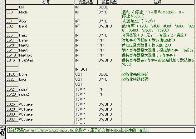

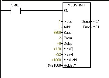

请问调用MBUS_INIT, 编辑一下怎么错误那么多呢!!我觉得是MBUS_INIT的那个注释错误,怎么改那个注释啊!!

把错误截图上来~~
调用库程序容易忽视的一个地方就是不分配储存区域,在编译后就会出现一堆警告。而且分配数据区时,还要注意避免与程序中其他地址重叠。

这个注释错误有20项
